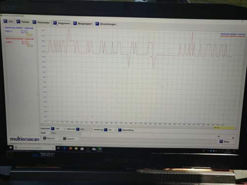

Hey , also ich hab gestern das so geprüft wie du es beschrieben hast, LMM Stecker abgezogen Motor an ich hab gemerkt dass der mehr gewackelt halt aber so krass merkbar ist das nicht ,
So dann bin ich auf die Lambdasonde wd gekommen und hab per Multiecuscan die Spannung von den 4 Lambdasonden getestet , was bei raus kam ist dass die beide oberhalb Lambdasonde fast die gleiche Werte immer liefern im Stand sowie im Leerlauf aber die beide unterhalb ganz verschiedene werte geben , ich lass ein Bild von dem Test noch unten .
Ps : Rot ist für die 2 unterhalb .
Blau ist für die 1 unterhalb die auch nur 0.1 V gibt.
Das Test wurde im Leerlauf durchgeführt und dabei hab ich kein Gas gegeben
Soll eigentlich die die immer nur 0.1V gibt kaputt sein oder die die immer verschiedene Werte liefert .
Danke nochmal.
Hmm,
wenn der Fehler bleibt, dann liegt es zu 99% an einer defekten Einspritzdüse
