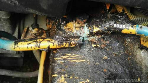

Moin,
verfolge mal die blauen Kabel , die vom Minus-Pol der Batterie abgehen ,
beim 99er müsste ein dickes an den Motor/Getriebe gehen und ein dünnes zur Karosserie .
das Foto ist von einem älteren , da ging nur ein dickes Minus-Kabel von der Batterie ab ,
MfG
