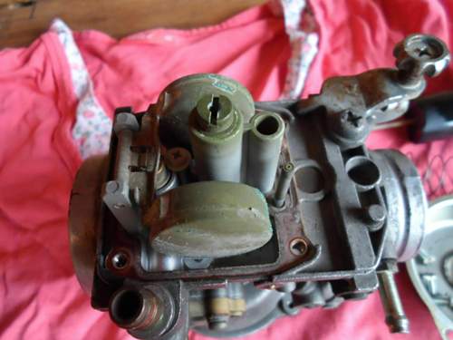

So sieht ein "verkeimter Vergaser" unter dem Schwimmerkammer Deckel aus.(Bild 1)

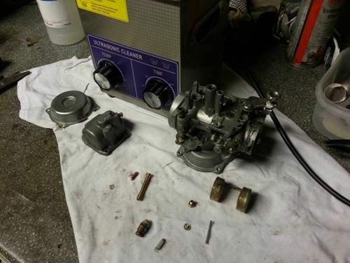

So, nach dem zerlegen und reinigen (Bild 2)

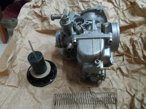

Das ist auch häufig anfangs die Überlegung und Vorgehensweise derer, die mir nach derartigen Versuchen an Unter-/oder Gleichdruckvergasern eine mail oder PN schicken und mich um Hilfe bitten.
Man kann nur froh sein, wenn BastelWastl an den Vergasern noch nichts kaputt gemacht hat.
Mit Spiritus und Pinsel hat man gegen hartnäckige Verschmutzungen null Chance. Die Vergaser sind ja innen nicht fettig, sondern meist kalkig/grünspanig. Da macht Alkohol nichts, gar nichts, sondern ist meist mit die Ursache des Übels (Bioethanol E10)
Die schafft oft nicht mal der Schall. Und ich habe ein Profi- und kein Einliter-Spielzeuggerät.
Dann fängt der BastelWastl an, mit irgendwelchen Drähten in den Düsen rumzustochern, weil er natürlich kein passendes Reibahlenset von Stahlwille hat. Dann sind bleibende Schäden programmiert.
Solche Unterdruckvergaser sind Präzisonsteile. Das ist was für Fachleute mit Kenntnissen und Equipment.
