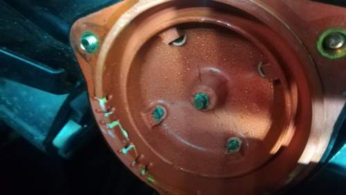

Moin,
bei meinem ist das so: steht er längere Zeit, spring er zwar an und fährt auch eine gute Strecke. Aber nach einem Halt, z.B. am Supermarkt, springst er schlecht an und läuft sowas von unrund, Fahren kann man damit dann nicht mehr aufgrund fehlender Leistung.
Abhilfe: Verteilerkappen ab und trockenlegen wegen Schwitzwasser --> eindeutig Schwitzwasser !!!
Simmeringe sind dicht!!!!
Werkzeug habe ich immer dabei.
Verteilerkappe R129
@izzi2512 schrieb am 4. September 2023 um 15:38:12 Uhr:
Moin,

@izzi2512 ...
also diese Verteilerkappe würde ich mal tauschen...
die sieht ja ziemlich über aus.
Kein Wunder dass du damit Probleme. hast.
Grüße...

Noch eine Bemerkung zum Auswechseln der Verteilerkappe.
Die meisten Mechaniker werden Kappe und Läufer zusammen erneuern.
Wer unbedingt nur die Kappe erneuern will weil der Läufer noch gut aussieht und viellecht sogar mit dem Ohmmeter auf Durchgang/Widerstand getestet und für gut befunden wurde.
Man sollte den Läufer auf jeden Fall ausbauen um auch die Rückseite anzusehen.
Warum ?
Das Bild unten spricht für sich selbst.
M119.97
Oh Mann, der ist Toast.
