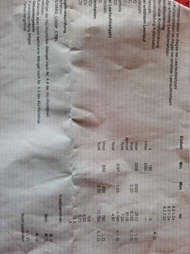

mein berlingo macht mir grosse probleme. laut tüv sind die abgaswerte nicht in ordnung.der co gehalt ist deutlich zu hoch. bei erhötem leerlauf 6,382%,und im leerlauf 10,760%. also motor läuft zufettt.

Abgaswerte
