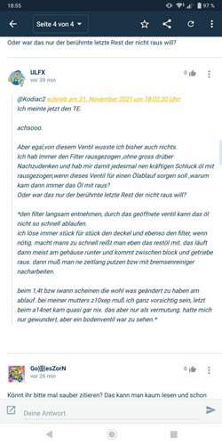

Könnt ihr bitte mal sauber zitieren? Das kann man kaum lesen und schon gar nicht auseinander halten, was wozu gehört. 😉

deswegen ist mein text des zitierens auch in kursiv verfasst 😉
In der App sieht das so aus:
Einfach die Quote-Tags richtig setzen und alles ist fein. 😉
sieht doch aus wie aufm bildschirm!? meins ist in kursiv, nehme sonst fett. kursiv fällt doch nicht so auf. also nächstes mal...
nur der stern ist bei mir nicht zusehen, sitz grad am pc vorm bildschirm. die app war mir zu ....wüüürg 🙂
