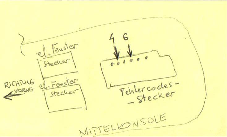

Der Motor läuft weil man hier im Forum über die Suche einige verschiedene Hinweise gefunden hat.
Unter anderem ist es wohl so das man irgendwie einen Kurbelwellenfehler bekommt wenn man halt nur die Zündung anmacht.
Hab es mal eben gesucht.
http://www.motor-talk.de/forum/fehlercodes-stecker-t725237.html
hier stehen verschiedene Meinungen und unter anderem auch das man das mit laufenden Motor gemacht hat.
Also dachte ich mir mach ich auch mal.
Habe übrigens die Pins auf der Zeichung aus dem Thema verwendet.
http://www.motor-talk.de/.../Attachment.html?attachmentId=166514
mache es noch mal wenn der motor aus ist. nur zündung an.
pin 4 und 6 sollten stimmen.
Irgendwie ist ist die Zeichnung falsch herum. Bei mir liegt der Diagnosestecker vor den EFH Steckern.
Nimm als Vorlage mal dieses Bild.
Vectra-b-16-pol-stecker
Ja die Zeichnung war so wohl ein wenig komisch aber so wie es bei dir ist hae ich es gemacht.
Nur halt mit laufendem Motor.
Soll man den Motor jetzt laufen lassen oder nicht?
Wenn ja dann habe ich alles richtig gemacht und dann siehe Link von mir zu Youtube.
Wenn nein dann muss ich es halt nochmal machen, ich will halt nur nicht noch mehr kaputt machen.

Also, habe das Ausblincken gerade nochmal gemacht ohne laufendem Motor nur mit Zündung.
Jetzt war ein klares Blincken erkennbar.
Fehlercode:1405
Dieser Fehlercode wurde fortlaufend ausgeblinckt, heißt das jetzt das es "nur" dieser Fehler ist?
Was ist 1405?
Jetzt haben wir es!Hoff Ich!
edit:
Schon gefunden!
Abgasrückführventil.
