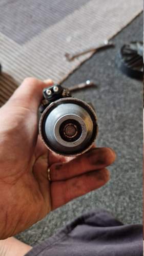

Moin, nachdem ich jetzt die SuFu bemüht habe, und nichts passendes bei war, die frage an euch.
Wenn ich den Wagen starte, klingt es, als ob eine Turbine hochdreht und nach 35 sek wieder abtourt und ausgeht. An der Ampel kommt das Geräusch gelegentlich auch, dann aber nur für wenige Sekunden.
Der Lüfter ist es nicht, das habe ich schon kontrolliert. Die Umlekrollen würden für mein Verständnis keinen Sinn machen, haben auch alle kein spiel.
MB um die Ecke konnte es mir auch nicht sagen. Der Werkstattmeister stand hat es sich angehört und hat nur mit den Achseln gezuckt.
Ich hab mal ne Aufnahme in den Anhang geworfen. Vielleicht hat ja einer ne Idee, oder kennt das Geräusch sogar.

Unterdruckpumpe, zur Erzeugung des Unterdrucks für den Bremskraftverstärker (früher lieferte der Saugmotor den nötigen Unterdruck): https://mb-teilekatalog.info/view_SubGroupAction.php?...
Luftpumpe (im System Sekundärlufteinblasung)

Das war auch nicht mein Ziel es auf die Unterdruckpumpe zu schieben, hatte ja geschrieben, dass sich die Sekundärluftpumpe einfach reparieren läßt. Wieso er eine Unterdruckpumpe verkauft bekommt? keine Ahnung was da schief gelaufen ist.

Ich werd sie in den nächsten Tagen nochmal zerlegen und mir die Lager raussuchen. Wird auf jeden Fall günstiger, als die ganze Pumpe zu tauschen.

Berichte mal bitte ob's geklappt hat mit dem Lagertausch.Ich könnte mir nämlich gut vorstellen,daß das 5,99€-Lager eingepresst (eingeschweißt) ist und man somit doch ein Komplettes Teil braucht 🙄

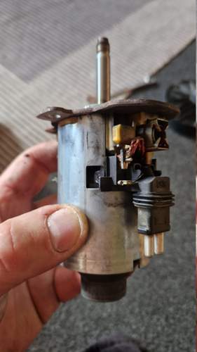

Ach, verpresste Lager sind normalerweise kein Problem. Die bekommt man immer mit mehr oder weniger sanfter Gewalt raus.
Nachdem ich den Scheißer jetzt zerlegt habe, weiß ich dass die Lager nicht ohne weiteres zu tauschen sind. Unfallfrei bekommt man leider das innere Metallgehäuse nicht auf. Sehr schade, zumal man die Lager schon sieht, aber nicht ankommt. Also nix mit Nachhaltigkeit, sonder nur Teile rauchen. Traurig ist auch, dass MB zur heutigen Zeit noch Bürstenmotoren verbaut. Rechtfertigt den Preis erst recht nicht.
