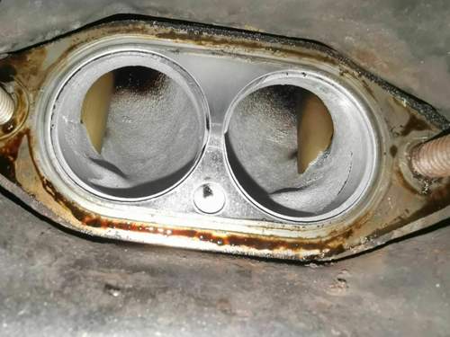

Hab jetzt mal etwas mehr Demontiert, Auspuff ist wohl durch. Der linke Zylinderkopf ansaugung sieht noch sehr gut aus, rechts sieht es schon sehr schlimm aus, da war auch beim Krümmer ein Stehbolzen defekt. Da wird das Geräusch wohl wirklich von einer defekten Krümmer dichtung gekommen sein..

Soll ich, wenn die Kompression passt, nur ne neue Krümmer dichtung drauf setzten oder lieber den Kopf abnehmen?
Kopf runter.
Wenn das da im Kanal so schwarz ist vermute ich undichte Ventile. Das feuert dann in den Saugkanal und wenn das Gemisch da schon brennt wird da innen alles so schwarz.
Tja,zu strammes Ventilspiel macht das selbe Bild. Aber das hast ja geprüft.
Der undichte Auspuff ist ja klar zu sehen an den schwarzen Spuren. Wenn der dicht ist dann findet man außen an den Flanschen auch nix schwarzes.

Hallo Vari, danke für deine Antwort (:
Kann das wirklich zu strames Spiel sein?
Hätte ich das falsch eingestellt, dann müsste es sich an der anderen Seite ja ebenfalls bemerkbar gemacht haben?
Kann das nicht einfach durch die Falschluft gekommen sein, durch den offenen Krümmer Anschluss?
Auf jeden Fall feuert was in den Ansaug. Und das ist ein NoGo...
Entweder zu kleines Ventilspiel, oder das Ventil hat schon einen Riss... oder der Kopf hat einen Riss zwischen den Ventilen.
Jedenfalls ist da übel was nicht OK.
Mit dem Krümmer hat das nix zu tun.Ist ne andere Baustelle.
Ob du zu stramm eingestellt hast kann dir nur jemand sagen der nachschaut was du da gemacht hast. Der sollte aber wissen wie es geht.
Falschluft,ne,die brennt nicht im Saugkanal.Dann würde er nur schlecht laufen.Dein "klappern" könnte aber auch das feuern in den Saugkanal sein was du gehört hast.
So schwarz da innen zeigt eindeutig das es da brennt oder bei der Zündung das Feuer im Zylinder da in die Kanäle kommt.
Da aber beide Kanäle schwarz sind muß der Fehler auch an beiden Zylinder vorhandern sein.
Risse,Ventilspiel,krumme Ventile , kann alles sein.Muß man also prüfen.
Vari
