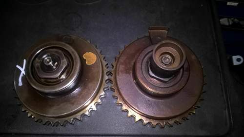

Habe die Ursache für das klappern gefunden und Beseitigt.
Es war die Nockenwellenverstellung die dieses rasseln verursacht hat.
Und zwar hat das Nockenwellenverstellrad 3 anschläge von hinten aus gesehen.
2 davon waren weggebrochen und eines der bruckstücke hat sich zwischen
der gleitschiene der Steuertette verkeilt und hat durch die Motorvibration geräusche verursacht.
Denke mal der Nockenwellenversteller hat sein übriges dazugetan.
hier noch ein paar bilder und n link zu nem video wo man das sehr schön sehen kann.
Danke noch mal an alle die mir mit ihrer Meinung und tipps zur seite gestanden haben.
so. hier die bilder und noch der link zum Video
https://www.youtube.com/watch?v=65KG_ClOsiI
Nw-versteller-alt-anschlag-abgebrochen
Nw-versteller-alt-neu-hinten
Nw-versteller-alt-neu-vorne

Auf den Letzten beiden bildern seht ihr den Motor abgesteckt.
Auch wenn er unten nicht 100% Steht ist es doch richtig.
1 zahn Fehlstellung NW sind 20 grad KW.
Auf 20 grad nach Ot wird abgesteckt wenn irgendwann mal jemand
die info braucht.
Vor Auflegen der Kette, Versteller auf spät gedreht?
Die Verstellung steht auf spät. Kann man aber nicht von Hand verdrehen so wie ich gedacht habe.
Beim zusammenbau verstellt er sich selbstständig in diese Position. Habe in alten autodata büchern was darüber gefunden.
In aktuellen Werkstattdatenbänken welche immer upgedatet worden sind und die richtig Geld kosten steht nix drinne.
Läuft einwandfrei jetzt.
