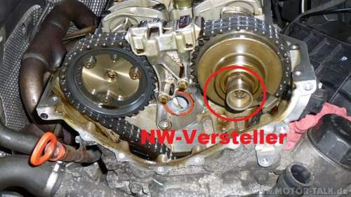

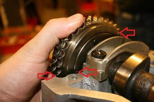

Naja, man kann das Kettenrad auf der NW verdrehen. das ist die Verstellung.
Den NW Sensor prüft man folgendermaßen:
Du brauchst 12V und Masse
Bei abgestelltem Motor,
wenn 12V anliegen, muss der Anker am Stellkolben deutlich hörbar anziehen.
Bei laufendem Motor (Leerlauf),
wenn 12V anliegen, muss der Motor unruhig laufen oder aus gehen.
Der Magnet bewegt nur einen Anker, der ein Ventil betätigt. Der Versteller selbst arbeitet mit Öldruck.
Wie du an den 2 letzten Bildern erkennen kannst, das Kettenrad lässt sich separat nochmal verdrehen, auch wenn man die Arretierbohrung immer an der gleichen Stelle sehen kann (Kante ZK)
Man sieht auch im ersten Bild den Versteller, und den Sensor der seitlich sitzt, und das Blechlein dass den Sensor beeinflusst.

Aus den Bildern schlussfolgere ich das man die verstelleinheit bei abgelegter kette drehen kann.
Das konnte ich devinitiv NICHT.
Da ich mir mit dieser Verstellung unsicher war habe ich BEVOR ich die kette endspannt und runtergenommen habe darauf geachtet ob ich ein anschlag habe.
Dies ist natürlich der Fall und habe dann erst nachdem ich die position notiert habe die Kette gelöst und abgenommen.
Bei abgenommener Kette habe ich trotzdem probiert die verstellung zu drehen aber diese war fest.

Wenn man die Kette ab hat, kann man das Einlasskettenrad unabhängig von der NW um einige Grad verdrehen. Das ist der Verstellwinkel.
Beim Auflegen der Kette ist deshalb unbedingt darauf zu achten dass der Versteller (Also das Kettenrad) auf spät gedreht ist, wie in Bild 1.

das Kettenrad der Einlasswelle muss sich definitiv bei abgenommener Kette um den Verstellgrad zur NW verdrehen lassen. Das ist so.
Und du hast einen unplausiblen Wert des Sensors im Fehlerspeicher.
Bevor die Kette aufgelegt wird, muss der Versteller auf spät gestellt werden, also das Kettenrad nach rechts (Uhrzeigersinn, von vorne gesehen) gedreht sein.
Den Versteller kann man auseinandernehmen. Der Kolben hat ein "Schrägverzahnung" dass die Verdrehung herbeiführt wenn der Oldruck ihn anpresst. Hinter dem Kolben befindet sich eine Feder die ihn wieder zurückdrückt.
