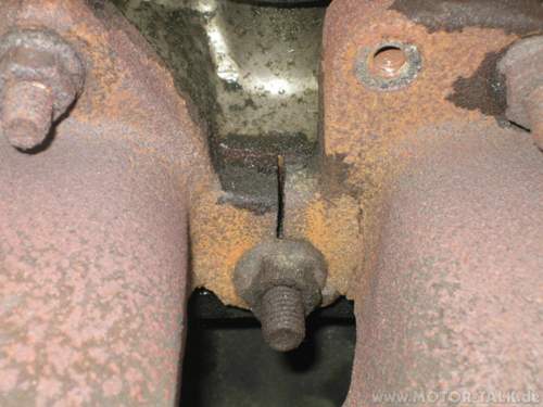

Hallo Schrauber,
benötige mal EUEREN fachlichen Rat und das geschulte Ohr😉
Mein Motor klappert böse im kalten Zustand, das hört nach ca. 5 min. Fahrt auf und er läuft ruhig. Auch wenn er danach so 1-2 std. gestanden hat ist er ruhig. Ich dachte erst an Hydros, habe dann hier in der Suche gestöbert und da waren die Meinungen bei nem kaputten Krümmer. Hab mal den Schutz abgeschraubt und sehe keinen Riss nur bei dem einen Stehbolzen ( Foto 1 ) aber das wird wohl so sein??

Fehlt da ein Stehbolzen, oder seh ich da falsch? 🙄
Nei, da fehlt einer.🙂
@TE
Hast du ein klappern oder eher ein knattern!? Aufgrund des Bildes würde ich eher in Richtung Knattern tendieren und wie die Suche auch auf Krümmer tippen. Versuche mal in das Loch zu schauen, ob das Gewinde frei ist oder der Rest vom Stehbolzen noch drin steckt.
PS: Besorg dir am besten schonmal nen Krümmerkat von LRT(die halten) und nen Anbausatz(Stehblozen, Muttern und Dichtung).
Ihr liegt falsch, fehlt kein Stehbolzen, ist das Gewindeloch für Hitzeschutz😛

Und wenn ein Bolzen bündig abreisst, brauchst ein Fass Geduld, eine kurze Winkelbohrmaschine, kurze, bzw gekürzte Bohrer, Körner und einen Linksdreher/Ausdreher. 😁
Bei mir sind zwei Bolzen abgerissen. Einer davon so lange, dass ich ihn mit einer Zange ausdrehen konnte. Einen durfte ich ausbohren. Allerdings waren die Bolzen nicht sehr fest im Kopf und gingen recht leicht raus. Abgerissen sind sie nur weil das Schraubenmaterial völlig fertig war.

Klingt wie ein Heizöler und ich hoffe das ist auch einer? 🙄
Das klingt wie ein defekter Riemenspanner oder eine Umlenkrolle mit Lagerschaden.
Davon gehe ich mitlerweile auch aus. Werde demnächst mal Zahn-und Keilrippenriemen wechseln und naürlich die Umlenkrollen und Spanner.
Aber warum ist er ruhig, wenn er warm ist ? Ausdehnung ??
Matze
Hab nun die Riemen gewechselt sowie die Umlenkrollen und Spanner, alles OK und ruhig. Aber den Motordämpfungsblock aus und einbauen ist ja auch ne Arbeit für einen der Vater und Mutter erschlagen hat.
Danke für euere Tipp's

Das leidige Krümmerthema am 1,8er und 1,6er wird's sein.
Bolzen reißen gern ab oder der Krümmer verzieht sich oder reisst und wird dann undicht. Hört sich auf den ersten an wie Hydros aber wird meist leiser wenn der Motor warm ist zwecks der Ausdehnung des Materials. Daher hat man ja auch Dehnungsschrauben 😁 . Wenn man vor offener Motorhaube steht ist eher ein Klackern vom Krümmer her und Drehzahlabhänging. Mein Tip. Ab inne Werke mit Festpreis. Krümmer vorher bestellen. Mit LRT hab ich gute Erfahrung gemacht.

Nix Kümmer, Rollen waren schuld 🙄

Nix Dehnschraube, die Krümmerbolzen sind 0815 Stahlschrauben.
Mit Dehnschrauben wird hauptsächlich der Zylinderkopf befestigt, am Krümmer würde besseres Material allerdings auch nix schaden.
