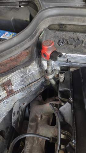

Moin.
Die Hydrostößel habe ich jetzt getauscht. Nun ist mir leider ein kleines Missgeschick passiert. Mir ist ein altes Hydrostößel in den Spalt von der Steuerkette gefallen. Ich habe versucht den wieder raus zu holen. Leider habe ich das nicht geschafft, bzw. ich sehe ihn auch nicht wirklich. Der Motor blockiert jetzt auch, bzw. lässt sich nicht mehr drehen. Was kann ich jetzt machen? Ich habe überlegt die ölwann eventuell abzubauen. Komme ich dann da von unten dran?
Lg
Sag bitte nicht du hast versucht den Motor zu starten!!!
So was holt man mit einem langen Stabmagnet wieder raus.
Wenn du von Hand an der Kurbelwellenschraube gedreht hast, dreh minimal wieder zurück so das das eingeklemmte Hydro wieder frei ist und fisch es mit einem langen Stabmagnet raus.
Wenn du den Motor versucht hast zu starten, muss der Stirndeckel runter und du kannst nur beten das alles heile geblieben ist. Den kompletten Kettenantrieb würde ich dann aber trotzdem tauschen.

Moin.
Das Problem war dass ich den stößel von oben gar nicht mehr gesehen habe. Ich hätte die Hoffnung, dass es eventuell durchs drehen runter in die ölwanne fällt. Leider ist das nicht passiert. Ich werde wohl am Wochenende Mal probieren den Stirndeckel abzubauen.

Moin
Also ich habe heute nochmal langsam versucht gegen den Uhrzeigersinn zu drehen. Dabei hat sich der hydros gelöst. Nun ist er leider noch weiter runter gefallen. Zwischenzeitlich ließ sich der Motor per Hand auch wieder drehen. Ich probiere es mal mit einem Magneten irgendwie raus zuholen. Wenn das nicht geht muss wohl oder übel die ölwanne ab oder sogar noch mehr. Ist jetzt zwar sehr blöd, aber das ist leider meine eigene Schuld, bzw. aus dem Fehler werde ich definitiv in Zukunft lernen.

Nicht leider, ist doch besser so. Koennte ja nun in der Oelwanne sein.
Mit einem guten Neodym-Magneten holst Du den raus. ☘️🍀

Moin.
Denkst du echt dass der in die ölwanne runter ist? Ich würde eher schätzen dass er in der Kette hängt, weik sich der Motor weder vor noch zurück drehen lässt. Ich bin jetzt dabei den Motor so frei zu hauen, dass ich die Zylinder sehen kann, bzw. Dann auch weiter runter in den Kettentrieb. Dann kann ich gleich die Zylinderkopfdichtunt mit machen. Habe da auch das Gefühl, dass die durch ist. Habt ihr Tipps wie ich am besten den Ventildeckel runter holen ohne Motorkran?
