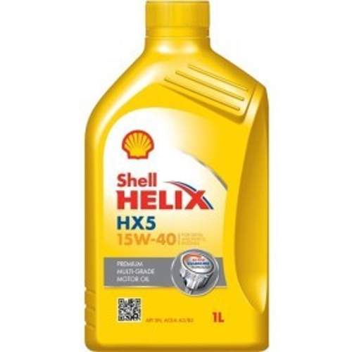

Da hast aber ned viel Ahnung von Alfas erstens wenn es ein älterer Alfa ist, sauft er öl so oder so
auch BMW etc. + ( 10W40 Vorgeschrieben von AlfaRomeo) ist fast identisch zum 15W40 nutze ich jetzt auch an mein 147 1.6 Ti Benziner Modell . Schmiert perfekt und Leise . Das 15W40 könnte in Sibirien kälte etwas länger dauern bis voll schmiert wegen der Kälte aber haben wir hier ja nicht somit ohne problem auch 15W40 .
15w40
Und schon haben wir wieder eine überflüssige Öldiskussion.
Dem TE nütze es nicht, wenn der untere Wert geändert wird, weil das Problem nicht den Kaltstart betrifft, sondern bei warmen Motor auftritt.
Ob 60er Öl sein Problem behebt weiß ich nicht, es wäre aber einen Versuch wert.
Übrigens hat mein 145 QV in den 24 Jahren kaum Öl gefressen und der hat 10W-40 bekommen.

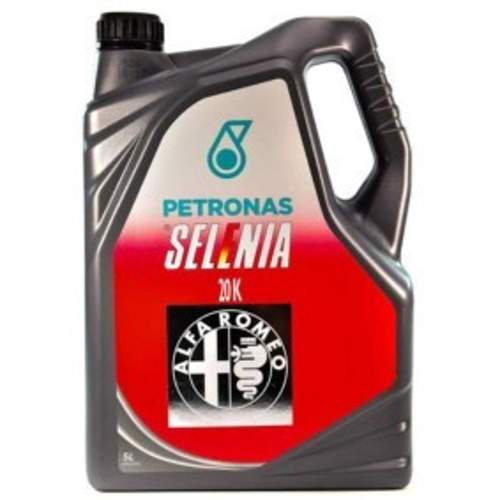

Für alle die denken ein 10w60 öl zu nehmen statt 10w40 wie von Alfa empfohlen
werden auch Leistung Verlust erleben da 10w60 dickflüssiger wird bei Hitze
HIER FAKTEN :
Vergleich 10W-40 zu 10W-60. Beide Öle haben beim Kaltstart die gleiche Viskosität. Im Betrieb ist dann das -60 Öl dickflüssiger was theoretisch mehr Verschleißschutz bietet. (Negativ ist die Tendenz etwas mehr Leistung zu fressen) da es bei hoher Temperatur dickflüssiger ist. Auf kein Fall schüttle ich so ne brühe in mein Alfa wie 10w60
Thumb
Das 10W-40 wurde anfangs von Alfa empfohlen, stand auch so in der Betriebsanleitung meines 145 QV.
Die Alfa-Werkstatt hat das bis zuletzt, also 2018, immer eingefüllt.
Alfa hat aber irgendwann die Ölvorgabe von 10W-40 in 10W-60 geändert, meine Werkstatt war also nicht gut informiert.
