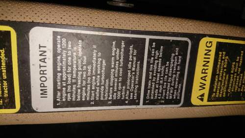

Ich habe ausreichen englischer Anleitungen zu verschiedenen Motoren gesehen in denen eben stand das man den Motor nahe Leerlauf vor Belastung laufen lassen soll. Bei großen Motoren auch einige Minuten. Bedeutend ist halt das man diese Anweisungen immer nur auf NICHT Deutsch findet, in Deutsch steht bei fast allen das man doch bitte sofort los fahren soll.
Ganz spannend eben das auf Englisch dann geschrieben steht: Um Schäden zu vermeiden Motor im Leerlauf einige Minuten warm werden lassen, und in Deutsch dann steht: Um Schäden zu vermeiden Motor direkt nach start belasten.
