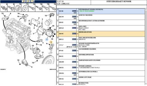

Aber eine Frage hab dann doch noch wo sitzt denn bei dem der Kurbelwellensensor danke
Position 5, sitzt auf dem Getriebe

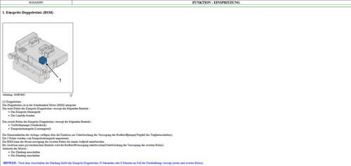

Die Steuereinheiten der Airbags verfügen über die Funktion zur Unterbrechung der Versorgung der Kraftstoffpumpe(Wegfall des Trägheitsschalters).
Funktion-einspritzung

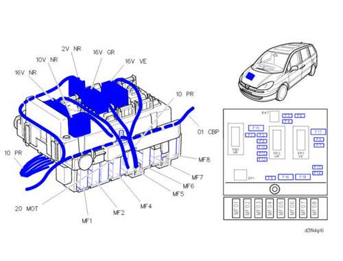

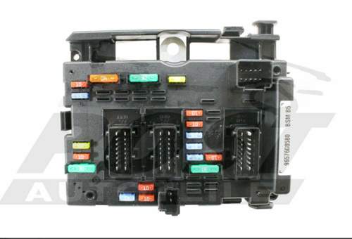

Wo genau sitzt das Relai ungefähr ( Motorraum/Handschuhfach)danke
Einbauort - Motorraum
