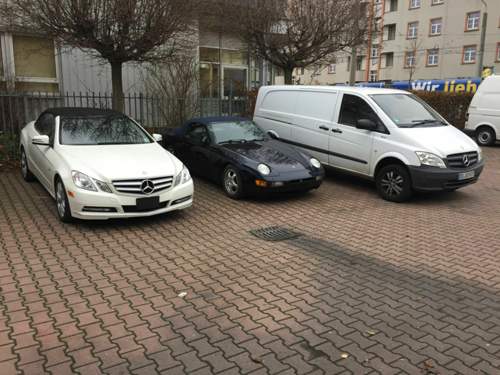

Themenstarteram 26. Februar 2020 um 19:44
habe nun mal den Kabelbaum im Innenraum angeschaut, der mir nach einer aktuellen Analyse des freundlichen vor Ort angeraten hat, nen neuen einzubauen (will der freundliche mal eben 6499,29 netto haben...ohne Einbau, was Ich ja eh in der Lage bin selbst vorzunehmen, aber denke das es kein neuer sein muß! ) joo da steckt auch noch Arbeit in Sachen "Hochwasserhilfe" dran wie ich sehen konnte, nun bin ich in Warteschleife gegangen aber natürlich ganz positiv beim Selbstbewustsein bin das geregelt zu bekommen...hab mir nur halt vom "Schwiegervater Neunmalklug" die üblichen Herabwürdigungen ins Ohr singen lassen ( was der aber nicht weiß, Ich habe auf dem linken Ohr Tinitus durch meine Schraubereien an den Rennstrecken mitgenommen)...ist also nur Optisch wahrnehmbar..Smile.
Oh, auf dem Pic mit dem A207 könnt ihr auch das neue Projekt für meine Oldtimervermietung kommendes Jahr sehen 968er Cabrio mit erst 60 tsd auf der Uhr...und Ich will jetzt nicht dissen oder sowas, aber der Pörschi ist zum elenden Zustand von einer Frau ( 1.Hand! ) mishandelt worden...ja, wieder bin Ich auf Frauenversteher-Niveau und werde dem ärmsten ein neues Leben einrestaurieren, und nein es war nicht Angela M....Smile
Was Ich aber jetzt gern mal wüsste ist wo der Unterschied vom 350CGI mit 297PS zu meinem US-Model mit 306PS liegt was den Kabelbaum betrifft....sind die gleich???
Soweit meine Recherchen bis hierhin gehen wurden beide Fahrzeugmodelle im gleichen Werk bei Bremen gebaut, von denen kriege Ich aber leider keine Infos mehr die mir weiterhelfen könnten, von da her wäre es total Easy wenn mir jemand von Euch hier weiterhelfen könnte ob Ich einen E 350 CGI-Kabelbaum für den Innenraum verwenden kann...dann würde ich das ganze mal austauschen....damit meine Terror-Hasirasi im Sommer nicht immer wieder mit meine Autos liebäugelt und die zum Fahren haben will...soweit geht´s ja nun auch nicht mit Gleichberechtigung oder Frauenquote, dann steht die sonst irgendwann mal mit der Greta vor meiner kleinen Sammlung und schiebt mir den Umwelt-Stock in den Hintern,
