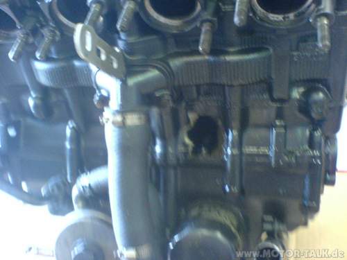

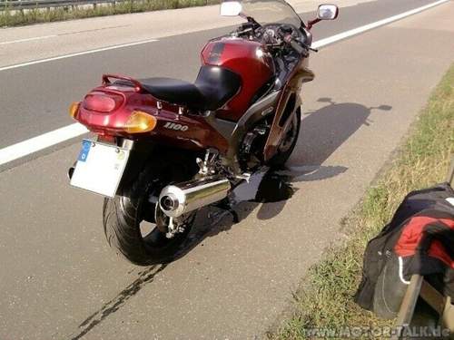

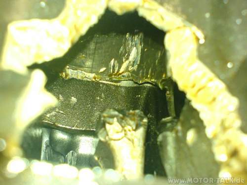

Tach,
ich fahr dann wohl dieses Jahr nicht mehr mit.
Mir ist gestern auf der Feierabendrunde bei knapp 9.000 U/min im 6.Gang in einer langgezogenen Autobahnkurve der Motor hochgegangen. Nix (körperliches) passiert aber danach muss man erst mal Eine rauchen 😰
Was da so genau passiert ist, weiß ich noch nicht. Nachdem ich 2,5 (!!!) Stunden auf den ADAC gewartet habe, wollte ich in der Nacht nicht mehr rumschrauben. Ich hab durch die Verkleidung ein paar große Metallteile gesehen, welche da nicht hin gehören. Auch - denke ich - ist es immer ein schlechtes Zeichen, wenn Öl und Kühlwasser austreten 🙁
Vielleicht hat mich der „Fluch des 3ten-Zylinder-Pleul“ getroffen?!
Ich werde berichten...
Gruß Der_Kay mit dem Motorschaden...

@ Airway,
nee, da brauchste Dir bei der KLE keine Sorgen machen.
Bei der ZZR 1100 ist dieser Schaden auf Mangelschmierung des Pleuellagers des dritten Zylinders zurückzuführen.
Bei den Motoren der D-Modelle bis 1998 war die Ölbohrung in der Kurbelwelle als "Sackloch" ausgeführt.
Es waren vermutlich Späne dort zurückgeblieben, oder die Bohrung war geringfügig zu kurz, so das dort etwas zu wenig Motoröl ankam.
Bei den späteren Motoren wurde das Loch durch die Kurbelwange durchgebohrt und später mit einer Kugel verschlossen.
Dadurch war dann dieser Fehler behoben.
Die meisten Motorschäden hat es bei der ZZR 1100 so nach ca. 30000 Km gegeben.

Der Motor sieht ja richtig übel aus. Willst du den ernsthaft reparieren?
...quod erat demonstrandum... oder so.
meine hats damals / 1995 mit km -Stand 31000 erwischt.
Ist aber nix abgerissen, beide Nockenwellen hin, Risse in allen vier Brennräumen / Wasser im Öl oder eher umgekehrt.
Ich weiss wie scheisse das einem auf den Magen schlägt, aber trotz alledem - sei froh, dass Dir dabei nichts passiert ist und Du kein blockierendes Rad gehabt hast...
Hoffe, kriegst die Dicke wieder hin.
