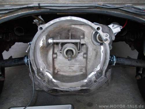

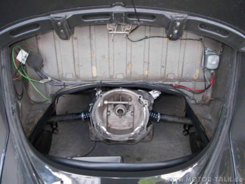

Nun wollte ich heute aus meinem 1300er BJ. 10/1965 den nicht originalen 1200er D1-Motor ausbauen.
Nachdem alles soweit war und wir den Motor nach hinten zogen ging er trotzdem nicht raus. Das Problem ist, dass die Antriebswelle zu lang ist und wir nicht aus dem Ring der Kupplung fürs Ausrücklager raus kommen. Hinteres Motorabdeckblech ist natürlich raus. Wir haben den Motor soweit zurück gezogen, bis die Riemenscheibe am Abschlussblech anlag.
Kennt diese Problem jemand?
Und als nächstes musste ich feststellen, da ich kurz einen Blick auf das Schwungrad geworfen habe, dieses anders ist.
An meinem 69er F-Motor ist ein Schwungrad mit 130 Zähnen, dass am 1200er D1 hat auf jeden Fall weniger.
Könnt Ihr mir sagen was das jetzt heist?
Ich bin über jeden Ansatz der mir weiterhilft dankbar.

Die Getriebeglocke war zu klein, habe ich heute ausgeschliffen. Beim Anlasser war ich etwas zu schnell, war nun fast ein Bisschen zu viel. Hab dann noch die Anlasserbuchse gewechselt und nen 12 Volt Anlasser eingebaut. Sollte die Anlasserbuchse nicht halten, baue ich einen Automatikanlasser ein.

ja Motor ist raus.
Warum es nicht ging kann ich nicht sagen. Wir haben den Verteiler verdreht undmit Hilfe von 2 Nachbarn ihn dann rausgezogen. Da die etwas ungeduldig waren ist der Wagenheber weggerutsch und der Motro auf ne Palette runter. Passiert ist nix, sowohl Ring der Kupplung für Ausrücklager als auch die Antriebswelle haben absolut nix abbekommen, daher nicht nachvollziehbar warum es vorher nicht ging.
Da ich aber nun feststellen musste, dass der D-Motor ein kleines Schwungrad hat und der 69er F-Motor ein Grosses muss ich nun sowohl den Anlasser wechseln als auch noch was an der Getriebeglocke wegmachen.

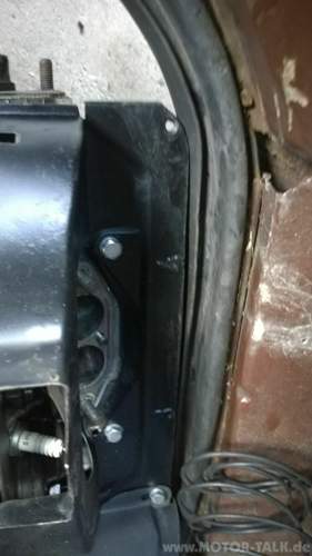

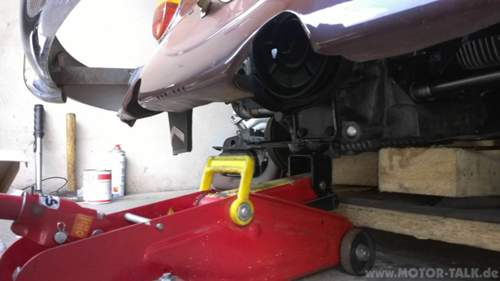

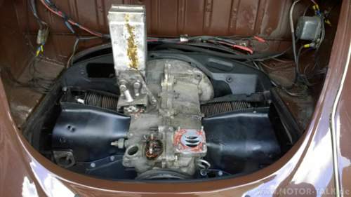

u Und hier 2 Bilder vom Einbau.Das musste ich alles bei meinem Dickholmer abbauen um ihn reinzukriegen.Die oberen zylinderabdeckbleche habe ich ebenfalls links und rechts um 7mm gekürzt.

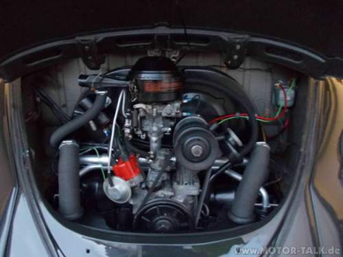

so nun die versprochenen Fotos.
Maschinchen läuft und läuft und ... und ist staubtrocken.
Da beim F-Motor die Benzinleitung direkt über dem Wärmetauscher in die starre Leitung zur Benzinpumpe endet, werde ich hier noch ne andere Leitung verbauen, da die Standard-Benzinleitung mir nicht sehr vertrauenswürdig erscheint (Hitze).
Gruss Dierk
