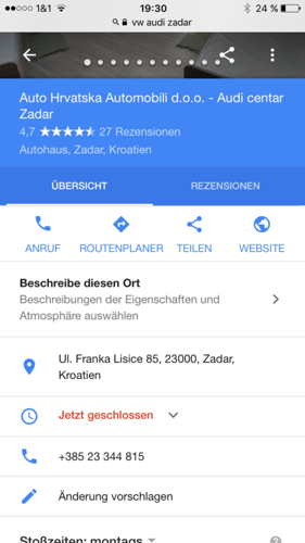

Hallo sitze hier im Urlaub nähe Zadar. Mein A6 bj 2008 3 liter TDI Quatro
stellte ich heute fest das die vorglüh lampe brennt und blinkt das zweite weiss ich nicht was das ist das rote ist klar war nicht angeschnallt. Er läuft im Notprogramm hat Leistungsabfall und geht auch nicht weck. Der wagen wurde gefahren zum urlaub so mit 140 km und autobahn so wie landstrasse. Weiss jemand was ich machen kann Danke

am 31. Juli 2017 um 17:32
In Zadar gibt es eine Audi Service Werkstatt .. dort würde ich an deiner Stelle den Fehlerspeicher auslesen lassen!
Ich denke, das du vielleicht mittlerweile schon dort warst?
