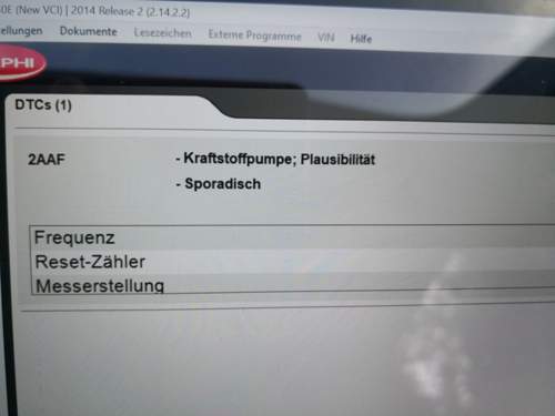

Hier habe ich mal lesen lassen. Denkt Ihe wenn ich die kraftstoffPumpe sowie benzinfilter wechseln lasse löst sich das Problem?
Was denkt Ihr?
Img-20230611
Dein Fahrzeug hat 2 pumpen und einen Filter.
Ich glaube nicht das es an den Pumpen liegt!
An was liegt es sonst? Und kenne da nur eine Pumpe hinten unterm Sitz
