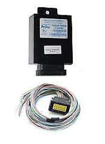

Kann man den einfach austauschen oder muß der programmiert werden??
Muss nix programmiert werden

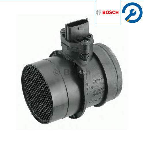

Was hat ein defekter KWS mit dem "Fehlerbild" zu tuen?Ich würde da eher in Richtung eines LMM denken, der nicht mehr ganz i.O. ist!
Eine erste möglichkeit wäre, den LMM auszubauen u. reinigen (es gibt spezielle LMM Reiniger). Führt das zu einer, wenn auch nur "leichten" Verbesserung, liegt es vielleicht tatsächlich am LMM!
Angeblich (ich bin kein Spezi im bereich Elektronik!!) gibt es bereich der Motorelektronik "Korrekturwerte" für den LMM. Entsprechend "abweichende" Werte, können dann darauf deuten, das ein LMM nicht mehr ganz i.O. ist, bevor ein LMM von der "Elektronik" als "defekt" erkannt wird!?
MfG Günter
Ich werde es mal versuchen. ist das dieses komische ding was aussieht wie ein grill,
wenn mann den Motordeckel ab macht??
Vom vorne aus gesehen hinter den Motor ??
sieht der so aus???
S-l500
Dann zieh den Stecker ab und schaue .
Was müßte dann passieren??

Bei einem Defekten LMM geht der Motor aber nicht aus .
