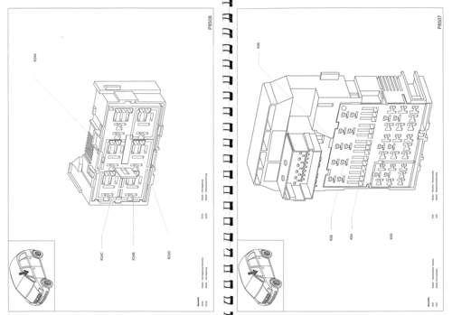

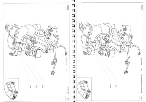

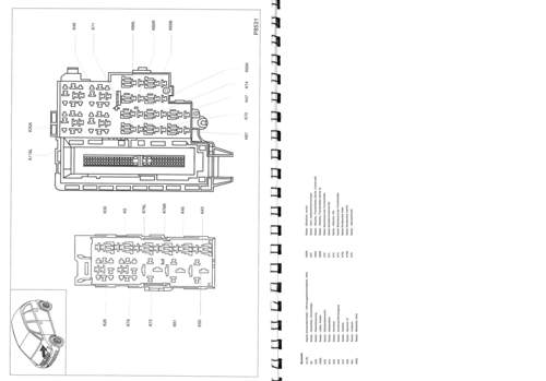

Deshalb haben wir auf Verdacht den Zündschalter geweschelt. Mein Vater tippt auf ein Relais, das nicht kommt. Dazu werden wir heute den Fahrersitz ausbauen um an die Relaisbox ranzukommen. Hat jemand dazu den Belegungsplan?
Unter dem Fahrersitz ist nur ein ganz kleiner Teil, nämlich: Entriegelung, Diebstahlsicherung, Wischer Heckscheibe und Nebelschlußleuchte.
Die Hauptrelais sind fahrerseite vorne unter der Windlaufleiste:
Schaltplan-relaisbelegung-fahrersitz
Schaltplan-seite-51-relaiskasten
Schaltplan-seite-49-relais-k30-kuehler

@mmmaxxx45
Tauscht mal lieber die Relais im Motorraum untereinander.
Hupe z.B. mit Motorsteuergerät oder Kraftstoffpumpe.

@hwd63 schrieb am 28. August 2024 um 10:30:17 Uhr:
@mmmaxxx45
Alles Klar, das probieren wir mal.
Nein, der Wischer muß nicht raus.
Wenn ihr die "Pappe" motorseitig weg macht, ist nur mit ein paar Clipsen fest, und die Windlaufleiste etwas nach oben hebt dann geht das auch so. Es müssen nur die zwei silbernen Schrauben an dem Deckel lose, dann kann man ihn hochheben. Wenn ihr nicht gerade Monsterhände habt. 😁
Hier sieht man gut wie das Teil ab geht:

Habe jetzt das Zündrelais gegen das Anlasser Relais getauscht. Funktioniert jetzt alles. Werden dann wohl neue Relais bestellen. Vielen Dank für eure Hilfe 🙂

@mmmaxxx45
Reicht wenn du nur die wichtigsten die immer in Betrieb sind erneuerst.
So wie Motorsteuergerät und Kraftstoffpumpe.
Aber schön das der Hinweis in die Richtung der richtige war.
Hoffe mal das damit das Problem behoben ist.
Gab es schon früher beim Vectra A das Problem, mit dem Kraftstoffpumpenrelais.
Zur Sicherheit sind viele mit einem Ersatzrelais gefahren zum tauschen. 😉
