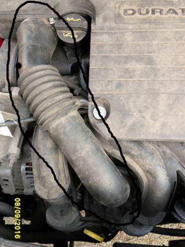

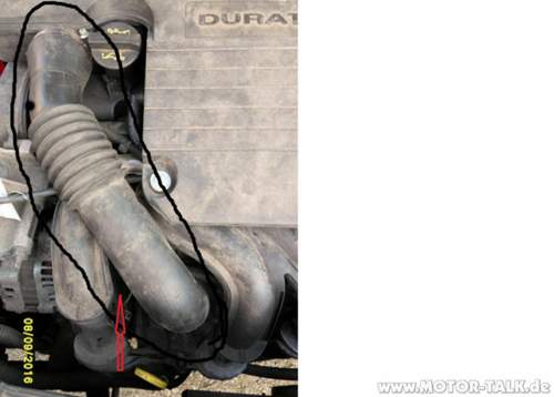

Bin mir nicht sicher welcher Schlauch du meinst :
Ist es der auf dem Bild
sooft
Sdc10002
bei dem roten Pfeil mußt du reinschauen, dort gibt es einen Schlauch der in etwa 1-2cm dick ist
