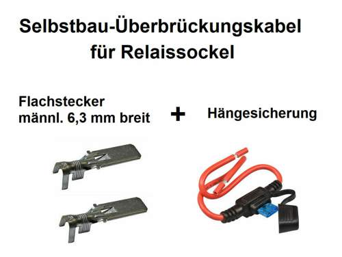

Bevor die Pumpe getauscht wird,sollte man das K 34 Benzinpumpenrelais rausziehen und PIN 30 mit PIN 87 überbrücken.
Du wärst nicht der erste,der umsonst die Benzinpumpe wechselt.
Auf alle Fälle neue Sicherung F 9 einsetzen.
Mit Betonung auf " neu " .
Relaistausch bringt rein garnix,da in 99 % der Fälle die Ansteuerung durch das MSG fehlerhaft ist.
Da kannste noch 100 Relais wechseln und es wird nix besser.
Besser ist es,das Relais zu überbrücken und gleichzeitig die Förderleistung der Benzinpumpe ermitteln.
Sollwert : min.2,5 Liter/min
Zuleitung an der Einspritzleiste entfernen oder Kraftstoffpruefventil an der Leiste rausdrehen und Schlauch anschliessen.
Alternativ : Kraftstoffdruck messen

Alternativ Sicherung F 9 - Benzinpumpe rausziehen und Sicherungsadapter für Stromstärke-Messung einstecken.
Amperemeter anschliessen oder Multimeter mit Amperemeter-Funktion.
Hier z.B.
https://www.amazon.de/Kfz-Amperemeter-mit-LC-Display/dp/B00526LLO6
Dadurch kann man vom Innenraum her während der Fahrt die Stromversorgung der Benzinpumpe checken.
Wenn Stromstärke auf Null abfällt,dann wird die Benzinpumpe stromlos im Fahrbetrieb.
Beispiel für Prüfung Relaisansteuerung durch MSG mit Prueflampe auf Bild 3 im Anhang.
Ueberbrueckungskabel Benzinpumpenrelaiss
Amperemeter KFZ digital
Test Relaisansteuerung
