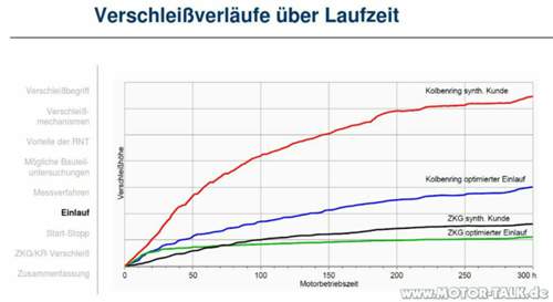

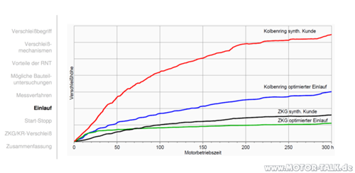

Obwohl es schon ein anderer User gepostet hat - vielleicht zieht sich der eine oder andere mal diese beiden Links zu Gemüte. Vielleicht etwas glaubwürdiger als t-online und sixt-report
VW - Verschleissphänomäne moderner Verbrennungsmotoren
Dann lies doch den glaubwürdigen Link mal durch, dort wird explizit erklärt welchen Vorteil ein optimiertes Einfahren auf den Verschleiss in der Zukunft hat.
Und über die Links von T-Online, sixt VW und Mercedes musst Du dich nicht lustig machen, alles sagen dasselbe aus. Wahrscheinlich alle ahnungslos im vergleich zu dir.
Screenshot-2017-02-22-21-21-24

Hasi - hast Du ihn denn gelesen? Scheinbar nicht. Denn sonst würdest du erkennen, dass einmal "optimiertes Einlaufen" und "synthetischer Kunde" gegenübergestellt wurden.
Synthetischer Kunde: geringe Lasten und Drehzahlen; die langsam schrittweise gesteigert werden
optimiertes Einlaufen: hohe Last und Drehzahl zu Beginn an; Steigerung auf max Drehzahl und Last bereits nach kurzer Zeit
Jetzt das Diagramm anschauen und ganz doll nachdenken...

Wie viele Motoren wurden da für die Ergebnisdarstellung getestet?

Vollgas tut dem Motor nicht gut auch wenn er eingefahren ist und schon ein paar Kilometer drauf hat und beim Diesel sowieso.
Es ist einfach so und das sagt denke ich alles aus.
