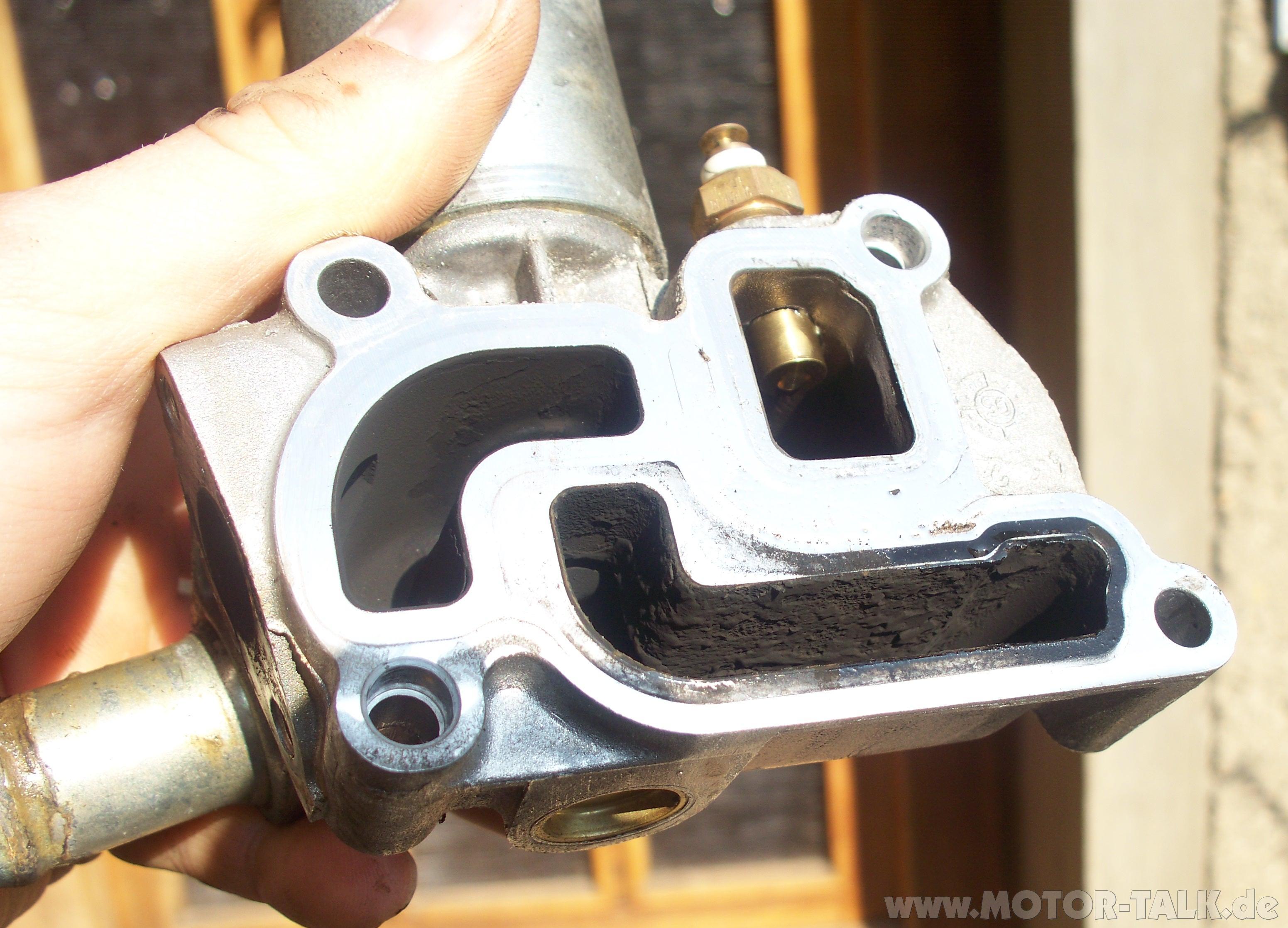

Dennoch, kannst das AGR mal ausbauen und reinigen. Bis auf ein bisschen Zeit und Bremsenreiniger kostet es ja nichts. Wenn das AGR ausgebaut ist, siehst du ja gleich, in wie weit es verdreckt ist.
Hier sind Bilder, wie meins aussah, als die MKL leuchtete und das AGR gar nicht mehr öffnete.
http://www.motor-talk.de/.../Attachment.html?attachmentId=657012
ja, das is schon n haufen dran !
keine Ahnung wies bei mir aussieht, wohl noch viel übler, da das gemisch so fettig ist, irgendwie will ichs gar nich erst sehen 🙁
