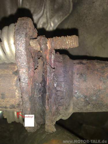

Themenstarteram 7. August 2009 um 17:08
So nachdem ich heut endlich mal Zeit gefunden hab hab ich ihn aufgebockt um zu gucken was da unten los ist weil er auch leicht am "röhren" war unter last.
Jedenfalls hab ich festgestellt das die Verbindunsstelle zwischen endtopf und MSD total hinüber ist.
Könnte das vielleicht ein Indiz für meine Probleme sein ?? Sprich schlechte abgaswerte im stand/ Lambdasondenfehler/ruckeln???
Wie sieht das jetzt aus der MSD ist an sich noch total in Ordnung nur halt das letzte stück.
Was würdet ihr machen ?? Kann man da noch ein Stück wieder draufscheißen?? Sonst müsst ich das ja komplett neu haben ??
Vielleicht auch noch jemand ne idee wie ich das irgendwie vorübergehend noch dicht bekomme????
Bild hab ich angehängt.
07082009207
Also das sieht für mich noch nicht besorgniserregend aus. Evtl. leicht undicht aber ich mein... was solls. Das kommt immer irgendwann, würd ich erstmal lassen es sei denn der TÜV kreidets an.
