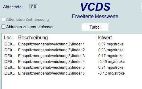

Ich habe eine „Frage“ und brauche mal eure Meinung. Folgendes: Ich fahre einen Audi A6 4G Avant 3.0 BiTDI. Ich mag mein Auto und würde es gerne länger behalten und hier geht es auch schon los.
Das Auto hat 270.000 km und fährt eigentlich super. Er zieht gut und macht keine Probleme, außer Kleinigkeiten, die keiner Rede wert sind. Ist ja auch kein neues Fahrzeug (EZ 07.2015)
Und da ich ihn gerne noch behalten würde war meine Überlegung ihm eine Verjüngungskur zu Spendieren.
  • Injektoren Prüfen und dann eventuell aufarbeiten (Siehe Screenshot vom VCDS)

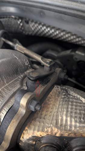

  • Was etwas „Nervig“ ist, ich rieche manchmal leicht Abgase wenn ich an der Ampel stehe. Beim Turbo sehe ich, dass er wohl etwas ausdrückt beim Schaft für die Verstellung. (Siehe Bild) (nein, es kommt nicht aus der Dichtung und ja, das Verstellen geht einfach und es hackt nicht oder ähnliches)

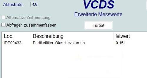

Partikelfilter

Hi, ich habe den gleichen von 2016 mit über 300000 km, erstmal hat er keine Kupplung und zweitens kommt der Geruch von einem undichten Injektor. Also Getriebeöl wechseln und Injektoren abdichten. Wenn du geschickt bist kannst du das selbst machen.
Gruß Sven
Was du schreibst würde ich als normales Service ansehen.
Bei den Injektoren sind meistens die Kupferringe weggebrannt und dann gehört der Sitz auch nachgefräst.
