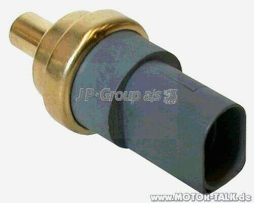

Da würde ich mal bei einem ganz kleinen und billigen Ersatzteil anfangen (sofern du das machen willst).
Ich würde mal den KTG (2 polig) fürs STG wechseln. Der kostet 10-15€ und ist in 1/2 Stunde angebaut.
Sieht so aus wie im Bild
06a919501

wenn er es noch nicht gemacht haben sollte und deinen vorschlag durchführt, soll er sich nenn ring und eventuell die spange mitbestellen. für den fall der fälle. und es pullert unter umständen.🙂

du kannst auch den geber wechseln, kostet erst einmal nicht die welt.

was ich zum bsp gemacht habe, ist eben auch mit der zeit den thermostaten und den temperaturgeber, bei mir 4 polig, getauscht. sind normale verschleißteile mit den jahren.
