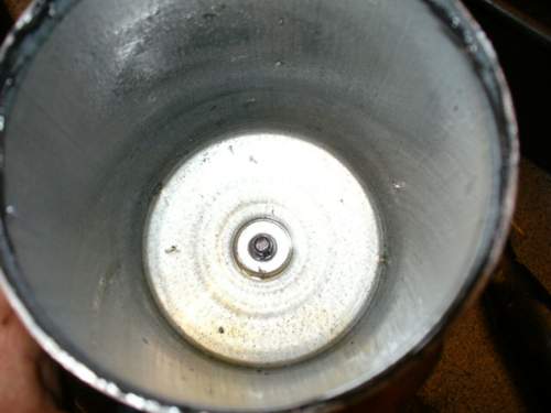

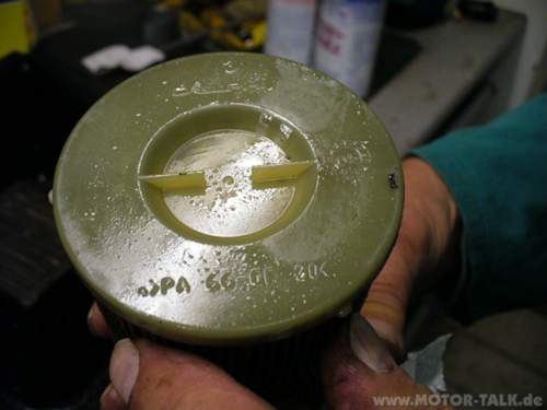

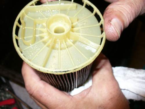

Soooooooooooooo es ist vollbracht !
Luft + Dieselfilter getauscht und: ich denke der dieselfilter war der grund der fehlermeldung > nicht mehr genug durchsatz > raildrucksensor spricht an > Abschaltung, weil nicht genug druck im system. Filertausch war an sich recht einfach, habe den "kollegen" gleich hälfte/hälfte mit 2T-öl + dieseladditiv (LM) befüllt > mit der ballpumpe "entlüftet" und dann ohne probleme gestartet. 30 sec laufen lassen.....10 min stehen lassen.....dann 3 min im stand laufen lassen. Hatte beim fahren den eindruck, daß er weniger genagelt hat (auch beim beschleunigen), als die letzten tage. Konnte dann eine kleine brücke hoch beschleunigen (3.gang pedal durch getreten, bis ca. 2800u/min > keine rauchentwicklung zu sehen) > keine MIL. Als nächste auf der geraden sehr zügig bis 140 beschleunigt (jeden gang bis ca. 2800 gedreht), dann war leider schluß (schnarcher vor mir) > keine MIL. Nächster test: im 3. gang bis 3600 gedreht, ca. 10 sec gehalten > keine MIL. Tja, ist bestimmt kein objektiver test, aber zumindest schon mal ein positiver trend. Werde demnächst mal meine augsburgtour (schlechtes karma auf der AB ?!?! ) wiederholen.......
Ich habe den filter aufgesägt und was ich da gefunden habe.... boooah.... nein, zum glück keine späne, aber so eine art "feinsand" ! Das zeug hat man als oberflächenablagerung gesehen und konnte man zwischen den finger reiben+fühlen, aber nicht ZERreiben. Flußsand ist dagegen noch grobkörnig... keine ahnung woher der mist kommt. Desweiteren ist der diesel (oder was immer da raus kam), so derart milchig, daß ich dachte da ist zur hälfte wasser drin. Ich will den freunden in kroatien nix unterstellen und man weiß auch bei uns nie, wer von den freien und auch sog. markentankstellen panscht, aber sowas gehört sicher nicht in den tank

Ablagerung1
Ablagerung2
Ablagerung3
+3
dann sag ich schon mal Glückwunsch! Fehler beseitigt und das mit relativ kleinen Mittel. Bin ziemlich überzeugt, dass dieses Problem gelöst ist.
