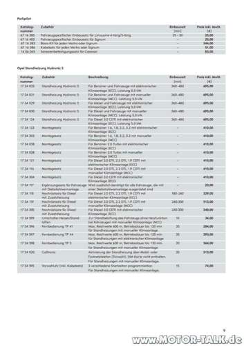

Ich darf das mal zusammenfassen.
Selbstverständlich gibt bzw. gab es auch beim Vectra/Signum einen Zusatzheizer und das ist eine abgespeckte Standheizung (eigentlich fehlt nur die Umwälzpumpe). Ob Dein Modell diesen Zusatzheizer (Sonderausstattung in D für 330 € abzgl. Fahrzeugrabatt, Serie in AT) besitzt, erkennst Du ganz einfach daran, dass an der beifahrerseitigen B-Säule ein entsprechendes Typenschild der Firma Eberspächer aufgeklebt ist. Beim Diesel befindet sich dort die Bezeichnung D5WZ und die Angabe 5 kW. Im Motorraum ist das Ding an der Trennwand befestigt, etwas tiefer als der Innenraumfilter.
Mit Rüstsätzen lässt sich der Zusatzheizer recht preiswert zur vollwertigen STH aufrüsten. Es gibt auch Sätze für Fahrzeuge ohne Zusatzheizer, wobei dann zu unterscheiden ist, ob das Auto Klimaanlage oder Klimaautomatik hat. Hier ist aber evtl. eine Anlage aus dem Zubehör (z.B. Webasto) günstiger.
Leider hat Opel mit dem Facelift bzw. kurz danach das System umgestellt auf ein elektrisches System, genannt Quickheat. Das erwärmt lediglich die Luft im Innenraum, wenn der Innentemperaturregler auf MAX. steht. Auch dieses System war in D Sonderausstattung.
Opel-signum-und-vectra-zubehoer-katalog-2006-000020-37394
