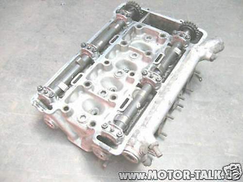

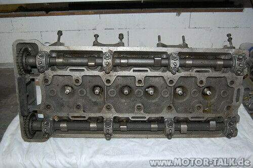

Jetzt wird`s ja spannend.
Hat er Dir auch gesagt was das kostet ? ? ?
Wo hat er die Maße her ? ? ? Da müßte er erst x Versuchsnocken auf`m Prüfstand haben. Die Schwingungen der Gassäulen spielen eine große Rolle (Schaltsaugrohr ! ) bei der Wahl der Steuerzeiten.
Das "Umschleifen" der NW wäre wohl günstiger, aber auch da kannst Du bei der VW Single-Nocke nicht einfach nur den Grundkreis schleifen weil Du das "Mehr" an Öffnungswinkel gleichmäßig (50/50) in Richtung Öffnet / sShließt verteilst.
Bei den guten alten 105er Alfa DOHC - Motoren war das einfacher weil sich beide Nocken (fast) stufenlos einstellen ließen. So war es auch einfach (1/4 Std Sache) eine souveräne Winter- und sportliche Sommer-"Einstellung" zu fahren.
Von den Maßen (Tasse, Nockenform u. -Hub) kann man die gut mit VW vergleichen. Als Anhaltswert: bei der Alfa-Nocke bringt die Verringerung des GK um 0,05 mm 4° mehr Öffnungswinkel.
