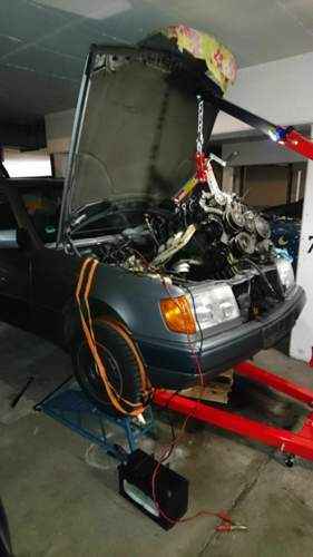

ich möchte bei meinem 124er den m102 Motor gegen einen m103 Motor austauschen.
Die Höhe meiner Garage ist beschränkt, ich bekomme die Motorhaube senkrecht aufgestellt, dann hab ich noch ca 5 oder 10cm über dem Kühlergrill bis zu Decke.
Reicht die Höhe aus um den Motor mit Getriebe per Motorkran auszubauen?

Der Schlossträger vom 190e 2.6 passt nicht! Mach die Ketten am motorheber so kurz, wie irgend möglich. Dann langt das

Es gibt was neues zu Berichten:
Der Motor ist raus, ging eigentlich ganz gut.
Echt gut das ich den 2t Kran genommen habe.
Ich musste den Ausleger komplett ausfahren um den Motor ohne Probleme raus zu bekommen.
Es gibt Leute die schaffen das ohne so einen Balancer, keine Ahnung wie die das geschafft haben.
Mal sehen wie der Einbau vom m103 dann klappt, bis dahin ist noch eine menge Zeit.
Da der m103 länger ist muss ich den T wohl von den Rampen runter nehmen für den Motor einbau.

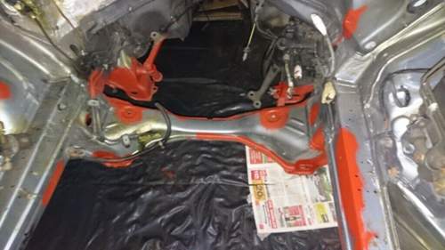

Aber bisdahin, wie bekomme ich den Motorraum am besten sauber?
Ich habe selber noch nie Rost richtig entfernt.
Mit Zopfbürste per Akkuschrauber und per Hand muss das klappen.
Dann kommt Brantho Korrux "nitrofest" RAL 7023 betongrau drauf und fertig.
Ich muss das alles auch vorher entfetten und das Öl entfernen.
Was nehme ich dafür am besten?
Ich denke den T vom Motorraum her erstmal auf Vordermann zu bringen ist am Sinnvollsten bevor ich den m103 anfasse.

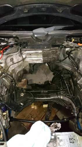

Der Motor ist raus und die Karosserie ist in Bearbeitung.
Ich musste den Motor ganz schön drücken und drehen bis ich den Motor raus hatte.
ggf klappt es besser wenn man die Karosserie vorne absenkt beim MotorGetriebe ausbau.
Ich habe den Motor mit der Automatik zusammen ausgebaut.
Ich bin gespannt wie es mit dem m103 Einbau klappt.
Der komplette Vorderbau ist alles abmontiert was ich abschrauben konnte, bis auf Lenkgetriebe und Umlenkhebel.
Alles unterhalb der Längsträger war unter der kompletten Unterbodenschutz alles mit Rost unterwandert.
Der Unterbodenschutz war da überall rissig und aufgeplatzt und man hat den Rost erahnen können.
Die 4 Aufnahmen der Querträger waren hoch bis zum Längstrager alle rostig unter dem Unterbodenschutz.
Ich habe lediglich noch nicht die Federteller entfernt. Da ist nix rissig oder sonst wie rostig, sieht alles schick sauber aus. Ich trau mich fast nicht den U Schutz kaputt zu machen um nachzusehen.
