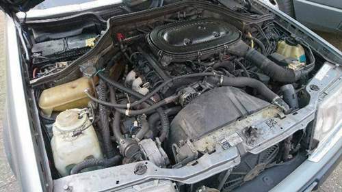

So es gibt nun kein Zurück mehr, der m102 Ausbau hat begonnen.
Die ersten zwei Bilder zeigen den Zustand vorher.
Der Kat ist schon vom Krümmer ab.
Der Auspuffhalter vom Getriebe und Kat ist auch schon ab.
Der Kühler ist raus und ein paar Wasserschläuche auch schon.
Der Klimakonsensator hat mich etwas aufgehalten, die Leitung vom Kondensator zum Trocker will bei keinem vom beidem ab gehen.

Es ist eine Nachrüstklima, ggf schneide ich den Schlauch einfach durch, fertig.
Ein, zwei Schellen sind auch einfach zerbröselt.
Ich werde alle Schrauben und Schellen ersetzen.
