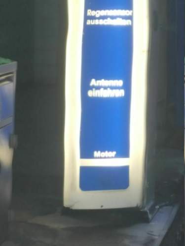

Heute habe ich den ersten Dreck vom Auto waschen lassen. Also ab in die Waschanlage, Automatik auf N gestellt und lange den Start/Stopp Knopf gedreht, um den Motor auszuschalten. Dummerweise ist dann natürlich die Feststellbremse automatisch aktiviert gewesen und lies sich ohne Motorstart auch nicht deaktivieren. Ich bin dann mit laufendem Motor durchgefahren, aber irgendwie muss das ja auch anders gehen. Wie also fährt man mit einem XC90 durch die Waschanlage? 😛

Vor dem einfahren AutoHold deaktivieren (Taste "A" auf der Mittelkonsole). Dann auf N und Startknopf lange drehen, bis der Motor aus ist.
Jau so sagt es auch das Handbuch siehe S. 608:
"Für Waschanlagen, in denen das Fahrzeug ohne
Blockieren der Räder von einem Förderband fortbewegt
wird, gilt Folgendes:
1. Fahren Sie in die Waschanlage hinein.
2. Deaktivieren Sie mit dem Schalter auf der
Tunnelkonsole die Funktion Bremsautomatik
im Stand.
3. Deaktivieren Sie die automatische Aktivierung
der Feststellbremse über das Topmenü
im Center Display.
4. Bringen Sie den Wählhebel in Stellung N.
5. Stellen Sie den Motor ab, indem Sie den
Startschalter auf der Tunnelkonsole im Uhrzeigersinn
drehen. Halten Sie den Schalter
mindestens 4 Sekunden lang in dieser Stellung.
> Das Fahrzeug ist nun für die Waschanlage
bereit.

In meiner Waschstrasse wurde das "Motor aus" entfernt. Vielleicht deshalb
Die hatten so viele Volvofahrer, welche gestresst in den Menüs suchten, dass sie es lieber geändert haben
