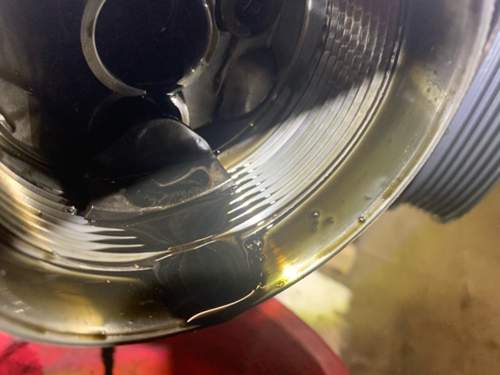

In den Ölfilter schauen.
Wenn's da schön metallisch glitzert, ist die Sache klar.
Da reicht dann auch Öl ablassen und auffangen. Geht schneller als bei dem A20DTH diesen blöden Ölfilter ausbauen haha

Das wird aller Voraussicht nach ein Motorschaden sein. Die Kurbelwellen-Lagerschalen werden sich mitgedreht haben. Der Motor hat sich von gestern natürlich abgekühlt und alle reibenden Teile, die sich gestern durch die Überhitzung ausgedehnt haben haben wieder ihre ursprünglichen Abmaße bzw. jetzt natürlich mit Spiel, daher läuft der Motor heute wieder, aber mit deutlichen Geräuschen. Wie schon vorab geschrieben, Öl ablassen und nachsehen ob es metallisch glänzt.
