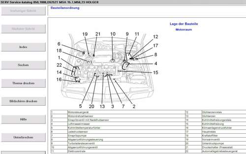

Ehe das hier einen komsichen Ton bekommt. TE, kannst du die strittige Pumpel mal fotografieren?
Hier mal eine Übersicht über alle Komponenten im Motorraum. Welche Teile meinst du?
Motorraum

Die Einspritzpumpe fördert den Diesel aus dem Tank und diese wird per Riemen angetrieben. Wenn die ESP die Funktion nicht mehr übernehmen kann, ist diese hinüber. Ich wüßte nicht, wie man diese Funktion der ESP per externer Pumpe brücken kann. Dazu müsste dann auch die Rücklaufleitung modizifiert worden sein.
Der TE schrieb, dass in der durchsichtigen Zuleitung Luftblasen zu sehen sind. Also wird irgendwo Luft gezogen. Da würde ich den Fehler erstmal suchen.
Aber warten wir mal auf die Fotos vom TE.
