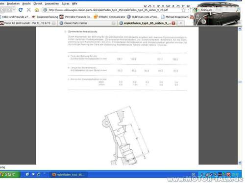

Schau mal dort. Es ist die Seite36
http://...olkswagen-classic-parts.de/.../...en_typ1_85_seiten_9_78.pdf
Uwe
Verteilerwelle-ausgleichsscheiben
ja danke schön ob es daran gelegen hat ist zwar nicht ganz sicher aber
sieh mal an: Verteilerwelle ist nicht gleich Verteilerwelle, habe einfach eine neue eingesetzt ohne mir darüber Gedanken zu machen. Wie man sieht ist auch ein einfacher Motor garnicht so einfach.. so kann man von einem 30 Jahre alten Motor noch was lernen ! Verteilerwelle wir immer kürzer....
Hans-Martin
