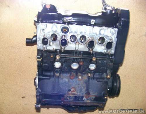

Moin Michmich
Hab da was bei Ebay gefunden was dich e,v Intressieren könnte ,
Einen Abt Motot für den Audi 80 B4
Audi 80 B4 2,0 66 kW Orig ABT Motor ohne Anbauteile
Herzlich willkommen bei "Maxx Garage",
Onlineshop für gebrauchte Ersatzteile für Kraftfahrzeuge,
der Firma "Maxx Company".
Ausgebaut aus:
Audi 80 B4, Erstezulassung 04.1994.
Hubraum 1984 cm³, Leistung 66 kW.
Motortyp: ABT, Getriebe CGT (schaltung).
4-türer, Innenausstattung Code N2G/SX.
Farbe: schwarz LZ9U.
Laufleistung 176000 km.
Lieferumfang s. Foto.
Preis:EUR 419,90

E,v kann dir der von "Maxx Garage" oder ohmteile etwas weiter helfen , Und hatt die Teile die du Brauchst ,,,,
Oder du nimmst den Motor als Organspänder oder als Zweitmotor ,,,,
Gruß Passini ,,,,
