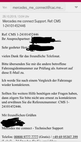

Ich hol das Thema öffnen/schließen der Fenster und Dach per (Internet)App nocjhmal hoch.
Bei meinem (gebaut 11/18) geht es nicht, ist auch kein Feld in der App. beim Wagen von @meyster aber schon (ähnlicher Bauzeitraum).
Ich hab jetzt mal nachgefragt in Maastricht.
Merkwürdige Aussagen von "Geht erst ab der E-Klasse" bis zu "da fehlt bei Ihrem eine SA" alles gehört.
Nö... geht auch beim C.
Kurzum, Maastricht möchte einen Abgleich der SA der Fahrzeuge vornehmen und bittet mich um eine VIN von einem Fahrzeug wo es geht.
Wäre jemand bereit mir seine VIN (per PN) zu geben, damit die das prüfen können woran das liegt?
Wäre Klasse, Danke vorab.
