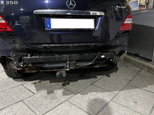

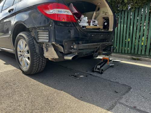

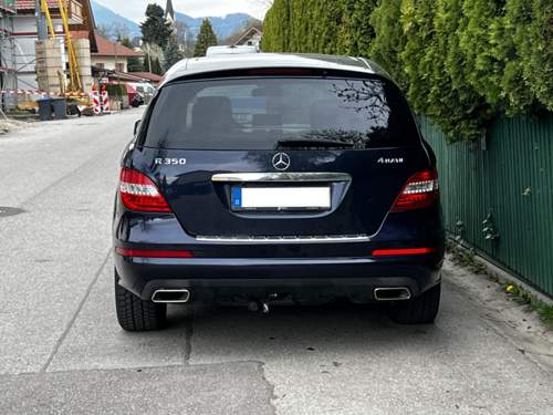

So meine Stosstange ist ge-Mopft.
@Benzländer : Hast Recht der Kabelbaum und die PDC's sind nicht kompatibel - werde Deinen Tipp nachgehen und die Einbauhalter vom SLK nehmen - den Kabelbaum der PDC's hab ich ja von der alten Stoßstange komplett noch...
Gleichzeitig hab ich meinen Holländer-Haken getauscht und eine abnehmbare AHK eingebaut
Hier ein paar Bilder

Sieht top aus
Mit den mopf Sensoren hab ich auch ein tag verbracht, das system ist ganz anders.

Aber die Stossstange ranbauen war eine Viecherei, damit die Spaltmaße passen - Die in den USA haben davon leider noch nix davon gehört
