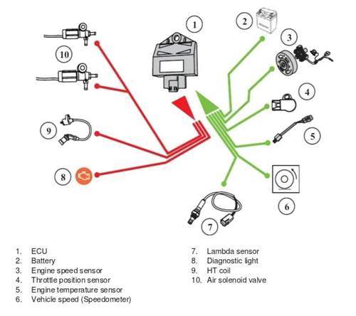

Investiere 20,95 € zzgl. Versandkosten in diese deutschsprachige Reparaturanleitung.
Darin ist das elektronische Vergasersystem (engl. ECS = Electronic Carburator System) mit Dell'Orto ECU, Gleichdruckvergaser, Lambdasonde und den beiden Luftventilen ausführlich abgehandelt.
Die ECU steuert durch Auswertung der Lambdasondenspannung die beiden Luftventile des Vergasers zur Gemischanpassung und ist auch für die Transistorspulenzündung zuständig. Falls im Variomatikgehäuse hinten bei der Kupplungsglocke ein sog. 'Speedsensor' sitzt, gibt es außerdem eine kleine 4-polige Elektronikbox, welche äußerlich einer CDI gleicht, allerdings in Wahrheit ein Signalkonverter ist.
Gruß Wolfi
PS: In diesem Peugeot Workshop Manual auf 'Scribd' ist das Dell'Orto ECS ebenfalls beschrieben, wobei dort das Geschwindigkeitssignal vom Tacho an die ECU übermittelt und daher keine 4-polige Speedkonverterbox benötigt wird.
Deckblatt Reparaturanleitung ECS
ECS Komponenten
