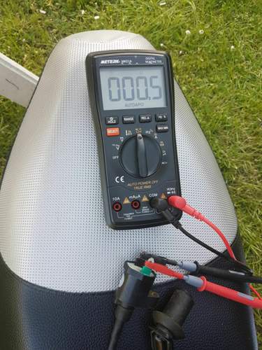

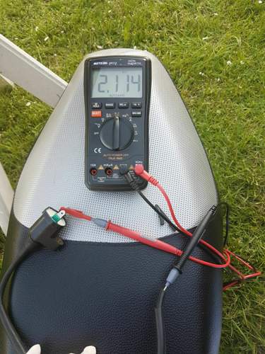

Ok, also, was sagen diese Ergebnisse nun aus? Zündspule (auch?) defekt? Ich bin mittlerweile echt am überlegen, ob ich nicht einfach ein Set aus CDI und Zündspule kaufen und alles ersetze -.-

20180521-192303
20180521-192329
20180521-192339
Die Zündspule und der entstörte Kerzenstecker sind in Ordnung. Habe doch geschrieben, daß eine Abweichung von 10% bis 20% vom Sollwert vertretbar ist. 😉
Welcher Meßwert hat deiner Meinung nach auf eine fehlerhafte Zündspule hingedeutet?
Nachtrag: So ist das bei den Chinakrachern, da kann auch mal ein Meßwert etwas stärker streuen.
Edit: Die Kondensatorladespule und die Pickupspule solltest du auch noch messen, die Kabelfarben am CDI-Stecker könnten aber durchaus vom WHB für den Rexroller abweichen. Du hattest ja auch schon Farbabweichungen beim YT-Video festgestellt.
Ich habe versucht, diese zu messen, aber beim blau / gelben Kabel auf Masse wurde kein Widerstand angezeigt. Geist also, dieser Schaltkreis ist hinüber. Das blau/gelbe kabel ist bei mir der Pin direkt rechts neben der grünen Masse.
@Alex1911 schrieb am 21. Mai 2018 um 20:39:29 Uhr:
Naja, der Messwert zwischen den beiden Kontakten der Zündspule erschien mir falsch.
Auf jeden Fall verhält es sich preislich so: CDI kostet ca. 10 €, Zündspule kostet ca. 10 €. Als Set gibt es das ganze für 14€ (https://www.ebay.de/.../222688381937?...)
Wobei die CDI durchsichtig ist und ich nicht sicher bin, wie gut die nun ist. Eine CDI von Naraku kostet bei ebay wohl auch nur 10€, wobei das die erste Version ist.
