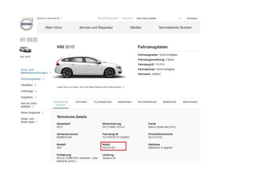

Das bei MyVolvo nur für den deutschen Markt bestimmte Fahzeuge möglich ist, stimmt nicht.
Mein erster V70IID5 war aus Italien und ich konnte Ihn problemlos anmelden. Unter "Markt" steht sogar Italy drin...
Bei dem Fahrzeug wurden in einer VOLVO-Werkstatt der Bordcomputer auf Deutsch umgestellt.
Gruß Markus
Mein "schwedischer" Volvo ist auch bei MyVolvo registriert,
Die Registrierung bzw. Verknüpfung mit meiner VolvoID ging nur direkt aus dem Fahrzeug heraus. Dazu musste natürlich eine Internet-Verbindung via Handy und Bluetooth hergestellt werden. Hat keine 5min gedauert.
On Call war etwas komplizierter. Ich musste einen separaten Vertrag direkt mit VCG abschließen. Danach kamen dann PIN und Registrierungscode per Email.
Meiner war auch wie bestellt auf Deutsch eingestellt. Während der Einführung durch den Volvo-Mitarbeiter in Göteborg haben wir flux auf Englisch umgestellt (unter My Car System-Einstellungen), weil er mit den deutschen Menus etwas Probleme hatte ;-)

Hi
das ist ja wohl echt der super Gau und absolute Schei... Ich wünsche Dir viel Erfolg bei der Abwicklung. Leider kann ich zu deinem Problem nicht beitragen, aber vielleicht funktioniert das ja doch mit My Volvo...
@KUMXC schrieb am 16. Februar 2016 um 23:38:24 Uhr:
...Oder mal alternativ versuchen bei MyVolvo anzumelden...
Also bei mir klappt es, mit einem Urlaubs-Mitbringsel-Volvo aus Südtirol
Beste Grüße und viel Erfolg wünscht Dir, Swen
PS. auch bei der Volvo Assistance wurde der Wagen bei meinem deutschen Volvo Händler angemeldet.

@nachtmond70 schrieb am 18. Februar 2016 um 12:22:04 Uhr:
"Die Registrierung bzw. Verknüpfung mit meiner VolvoID ging nur direkt aus dem Fahrzeug heraus. Dazu musste natürlich eine Internet-Verbindung via Handy und Bluetooth hergestellt werden. Hat keine 5min gedauert."
??? jetzt steh auf dem Schlauch! Wie das denn ??
Gruss
Michael
Direkt über die My-Volvo-Webseite ging das nicht, also VIN/FIN eingeben. Ich musste im Auto meine VolvoID (Email-Adresse) eingeben und dann einen Link in der Bestätigungsmail anklicken. Dabei werden VIN und VolvoID miteinander verknüpft.
