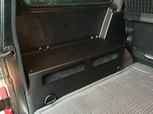

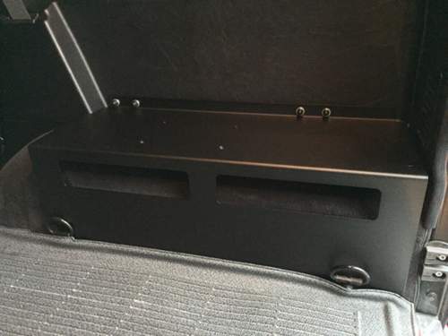

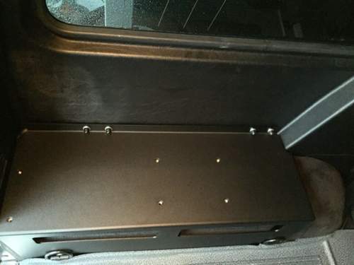

So, nachdem das Thema längere Pause hatte, war jetzt endlich mal Zeit, die beiden Konsolen auf den hinteren Radhäusern montieren zu lassen.
Ergibt eine schöne, stabile, ebene Fläche von ca. 25x70cm für Nachrüstungen aller Art. Und dank der Verschraubung an den seitlichen Aufnahmepunkten der alten Klappsitze super stabil.
Sind übrigens die unteren Original-Konsolen wie auch bei der Tirefit Box des 4x4^2 verbaut.

Hallo @brutusnero, welches MJ ist Dein Fahrzeug? Mir hat man beim Freundlichen erzählt, dass ab MJ 2012 die Einschweißmuttern für die Sitze hinten nicht mehr verbaut sind.
OpenAirFan
... weswegen ORC seinen Seitenstaukästen auch Hohlraumdübel beilegt. Ab wann und ob dann nur die angeschweißten Muttern fehlen (Löcher aber vorhanden), geht aus der ORC-Anleitung nicht hervor.
Meiner ist aus 2011 und hat die Einschweißmuttern noch. Lt. Aussage des Monteurs wird bei neueren Baujahren gebohrt und mit einer zusätzlichen Verschraubung gearbeitet. Ein bisschen aufwendiger bei der Montage, hält sich aber in Grenzen, da beide Verkleidungen in jedem Fall ab müssen.
