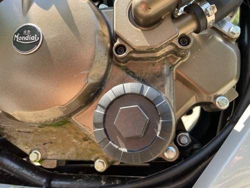

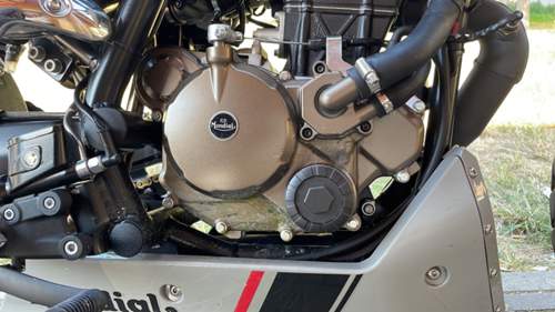

Hatte von euch schon mal jemand austretende Kühlflüssigkeit an dem kleinen Loch an der Wasserpumpe? Ist vermutlich ein Simmering defekt. Falls es schon mal jemand hatte würde mich interessieren ob das ein Garantiefall war oder nicht? Ich habe das nämlich seit heute.
Die Pumpe dürfte hin sein. Und ja, ich würde sagen - Garantie.
Wie alt ist das Moped / Laufleistung?

In der französischen Facebookgruppe ist das Dauerthema.
Entweder Pumpengehäuse gerissen, Dichtung undicht oder Schläuche lose.
Bei mir waren die Schellen nicht richtig fest und der untere Schlauch hat leicht getropft. Nachgezogen, fertig.
Angeblich gibt es ein neues Metallgehäuse von der Aprilia RS4 125, damit soll das erledigt sein. Die Änderung ist in China wohl noch nicht angekommen.
Wenn das Moped erst eine Woche alt ist, dann Garantie, natürlich.
Und für unsere Basher: Alle Modelle mit diesem Piaggio-Motor haben das Problem.
Aprilia RX/SX, RS4, Mondial, Rieju und wie sie alle heissen.
Ich habe sie im Mai 2021 gekauft .
Hab jetzt 9700km auf der Uhr
Wasserpumpe und Kupplungsdeckel wurden auf Garantie getauscht

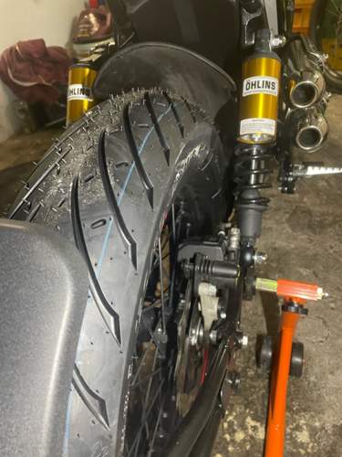

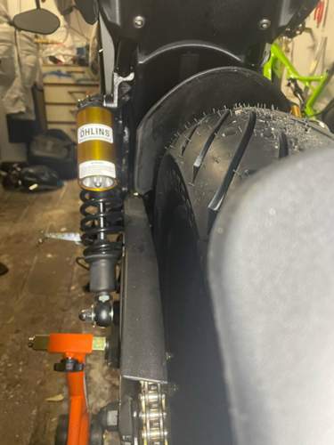

Seit gestern hab ich neue Reifen drauf (Metzeler roadtec 01) bin aber noch nicht zum fahren gekommen
.jpg
Die Reifen sind über jeden Zweifel erhaben. Mir geht jedoch der typische Look der HPS mit Straßenreifen verloren.
Aber das ist Geschmackssache. Jeder wie er mag. Danke fürs zeigen.
Die fahren sich bestimmt ganz angenehm! Wenn sie eingefahren sind kannst du ja mal berichten 🙂
Leider hab ich keine Wahl bei meiner Flat Track.
