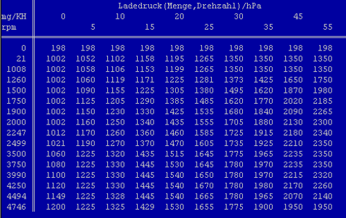

In der Motorsoftware wird die Motorleistung ab 120 Grad Öl im mittleren Drehzahlbereich etwa 20 Prozent beschnitten.
Mit steigendender Temperatur wird der Bereich in dem die Reduzierung stattfindet breiter und die Reduzierung größer.
So hat man den Motor an das billige 5w30 angepasst.
Da ich hochwertiges 40er Öl fahre hab ich den Öl - und Wassertemperatureingriff deaktiviert...
Interessante Info. Bezieht sich das bei Dir auf den V8 TDI? Sicherlich ist das auch dann für den V6 TDI gültig.
Wie geht das, gibt es da ein Register, wo Du einfach einen binären Schalter umlegst?
Ist auch beim V6 so und wurde schon damals beim 2.5 TDI eingeführt.....
Ist ein 3D Kennfeld , eine Achse Temperatur , eine Achse Motorlast und als Werte die Wunschleistung in Prozent.
Also im besagten Bereich 80% .... 70% .... 50%
Ich hab nur die Werte abgeändert auf "100%" in allen Last und Temperaturbereichen :D
Man könnte theoretisch auch einfach die Temperaturachse einfach um 20....30°C verschieben.

So aus reiner Neugierde, wie viele Einzelwerte gibt es in so einem Kennfeld? Also z.B. für die Motorlast, wieviele verschiedene Motorlastwerte sind da eingetragen? Genügen da 20 Werte oder sind es eher 200? Also die Anzahl der Stützstellen. Läuft da im Hintergrund noch eine Art Compiler, der die Kennfeldaten dann via Interpolation glättet? Oder macht diese Glättung das MSG in Echtzeit, also während des Motorbetriebs?
Ich habe leider nur grobe Vorstellungen, wie ich das machen würde. Aber keine Ahnung, wie es tatsächlich gemacht wird. :)
Google mal das Funktionsprinzip der Bosch EDC 16
Ich glaub da gibts genug Input
Ja, vermutlich.
Hatte lediglich die Hoffnung, sowas mal aus erster Hand zu erfahren, um mir ein Bild zu machen, wie so ein Kenndatenfeld aussieht. Jetzt ist sie zerstört. :(
