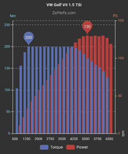

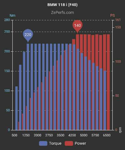

Im Anhang als Vergleich 3 Pe/Me Diagramme die zeigen nwasnich meine. Die Drehmomentüberhohung auf 230 Nm ist zwar spürbar aber bringt keinen großen Vorteil weil man wieder schnell zurückfällt.
Der BMW zeugt dagegen eine sehr schöne Kurve. Sehr gute Fahrbarkeit und Drehmomentverlauf. Auch 3 Zylinder. Aber eben mit Hubraum.
Den Unterschied des Hubraums kann man auch an Pmax ablesen. Während der EB2 seine 130 PS nur als Peak hat halten die beiden 1.5er dieses Leistungsniveau länger.
Wenn man alle 4 Drehmomentkurven vergleicht lässt sich so einiges zur Fahrbarkeit ableiten. Es geht eben nicht immer nur um Peakleistung/-drehmoment
