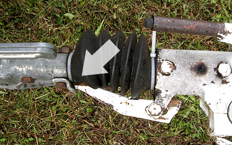

Entweder er hat eine sog. Rückfahrautomatik, wie das heute durchwegs üblich ist... einfach mal versuchen den Anhänger rückwärts zu schieben, dann sollte die Bremse nach ein wenig Widerstand von selbst aufmachen.
Oder er hat an der Deichsel so einen Hebel, den man bevor man Rückwärts schiebt per Hand reindrücken muß. Sobald man den Anhänger vorwärts zieht springt dieses kleine Hebelchen von selbst wieder raus.
Hier mal ein Bild von so einer Konstruktion... https://www.fuerboeck.at/.../anhaenger_rueckfahrsperre_zu.jpg

Ich hoffe, dass du darauf geachtet hast, dass die Auflaufeinrichtung zu der Bremse passt. Sonst ist das absoluter Wahnsinn das einfach zu tauschen, erst recht wenn man offensichtlich keine Ahnung von der Materie hat.
Zugmaul ist nur der Teil, der die Kupplungskugel umschließt.
Auflaufeinrichtung ist Zugmaul plus das Stück dahinter, welches auch den Bremshebel beheimatet.
